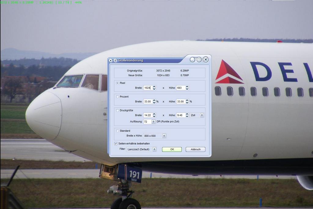

Kamera: FinePix S5700 Fujifilm
Wenn ich wüsst wir, würd ich einen screenshoot von dem Programm machen.

Re: Probleme bei JETPHOTOS.NET
Will ja mal nicht so sein:
Taste " Druck/ S-Abf" , dann in paint, bearbeiten --> einfügen und speichern.

Danke, hier das Erbegnis:
- Dateianhänge
- Unbenannt.jpg (61.35 KiB) 7285 mal betrachtet
