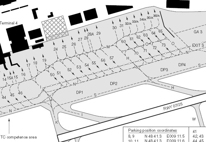

Hallo Bianca,
in Stuttgart hatte ich zwar noch nie das Vergnügen, enteist zu werden, aber aus meinen Unterlagen kann kann ich zumindest entnehmen, wie es im Normalfall in STR läuft: mindestens 20 Minuten vor dem Pushback wird der Flughafen über Funk informiert, dass man enteist werden möchte. Nach dem erfolgten Pushback erhält man dann Ground eine entsprechende taxi-clearance, auf welche der 4 Enteisungspositionen (DP1 - DP4) man rollen soll. diese befinden sich in einer Box am südöstlichen Rand de Vorfeldes zwischen den Taxiways I - S - F - N (siehe Karte).
