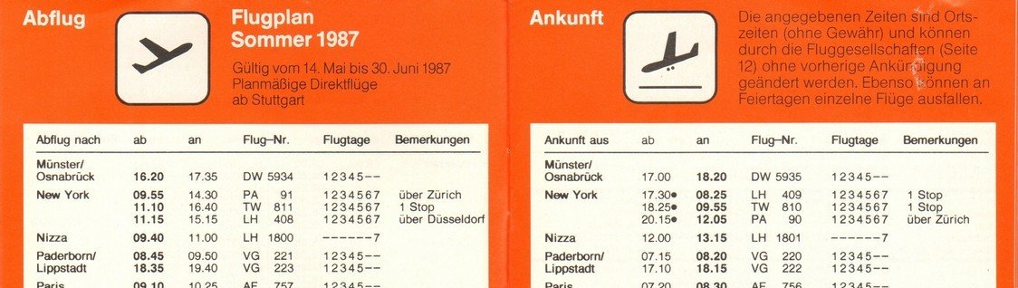

Beitrag von G-BOAD » 26. August 2025 21:35
Hallo USmaniac,
es gab tatsächlich einen täglichen LH Linienflug STR-DUS-JFK mit DC-10-30. Dieser wurde im SFP 1986 aufgenommen und bis ca. März 1990 durchgeführt. Flugnummer LH 408/409. Damals war die Piste in STR nur 2550m lang. Daher war der Tankstop in DUS erforderlich, wo auch weitere Passagiere aufgenommen wurden. Ich weiß nicht, ob die STR-Paxe den Flieger in DUS während dem Tanken verlassen mussten. Wenn ich es noch richtig weiß, wurde die DC-10 in STR einmal wöchentlich ausgetauscht, was dazu führte, dass donnerstags zwei DC-10 gleichzeitig da waren, wovon die erste nach FRA zurückkehrte.
Flugplanausschnitt:
Hoffe dass es weiterhilft

Hallo G-BOAD.
Ganz vielen lieben Dank mit der Mühe, den Flugplan zu suchen. Super.
Jetzt habe ich es gewiß. Ich kann mich zwar nicht mehr an den Stopp/Umstieg in DUS erinnern, aber wahrscheinlich sind wir wirklich im Flieger sitzen geblieben und somit hatte ich das vergessen. Und die Airline war ganz sicher LH, denn das weiß ich noch.

Beitrag von juha65 » 3. September 2025 22:44
Der 20. Juni 1987 war ein Samstag. Samstags gab es jahrelang den Nonstopflug nach New York mit Condor DC10 für den Reiseveranstalter Schwaben International. Im Condor-Flugplan Sommer 1986 gab es diesen Flug noch. Leider habe ich für 1987 keine Unterlagen. In dem oben gezeigten Flugplanausschnitt ist der Flug nicht aufgeführt. Ich meine aber, dass früher die Charterflüge in einer eigenen Rubrik standen. Condor war damals noch die Lufthansa-Tochter und wurde von LH-Personal abgefertigt.
